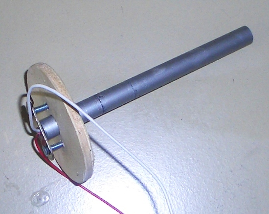

Interstage Kuppler des Boosters(habe ich oben mit biresin ausgegossen, das Biresin hat geschäumt!! warum weiß ich nicht):

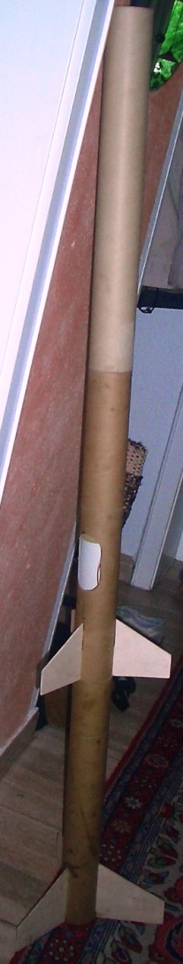

und von der Oberstufe(die flossen sind natürlich noch nicht verklebt, zwischen das Alu rohr und die Flossen passt exakt ein 25mm Motor):

der Booster hat einen 38mm Motormount:

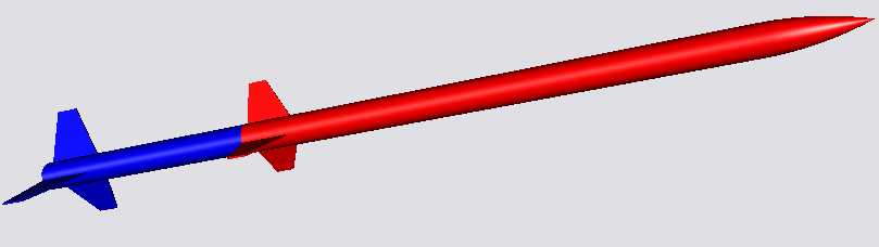

so soll sie später mal aussehen:

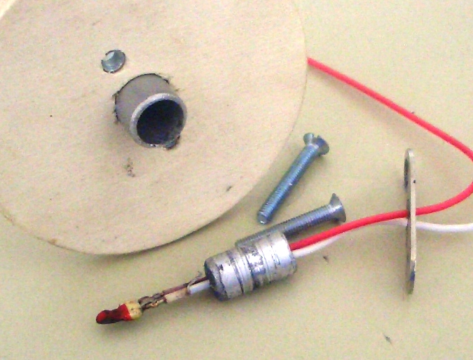

Ich habe heute endlich Tests gemacht wie ich am besten die beiden stufen trenne, der obere Teil des Interstage Kupplers sieht nun so aus:

Das kleine Stück Alu-Stab in der Mitte hat eine 2,5mm Bohrung für die Drähte des SN0s, durch die beiden M3 schrauben wird dieses Teil fest im Alurohr gehalten. Wenn jetzt der SN0 die Blitzwatte Ladung zündet wird die erste Stufe einfach abgeworfen!!
Ich habe das ganze vorhin getestet, einfach das ganze ding in ein passendes Rohr geschoben, Alu-Stab rein, eine 40er Noris-Spitze drauf und oben auf das rohr einen Blumentopf....
Die Norisspitze ist mitsamt blumentopf 60cm weit geflogen!!!
mfg roman

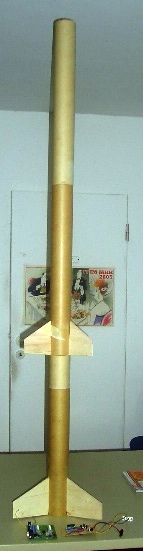

Die Flossen sind nun alle verklebt und warten auf ihr 5min Epoxy Fillets.
mfg roman
