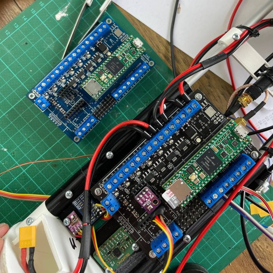

Simon und ich setzen in unseren Raketen auf eigenentwickelte Flugcomputer.
Hier das ist unser neuster Computer SPICY:
Ich habe mal alle Infos aufgeschrieben: SPICY AIR

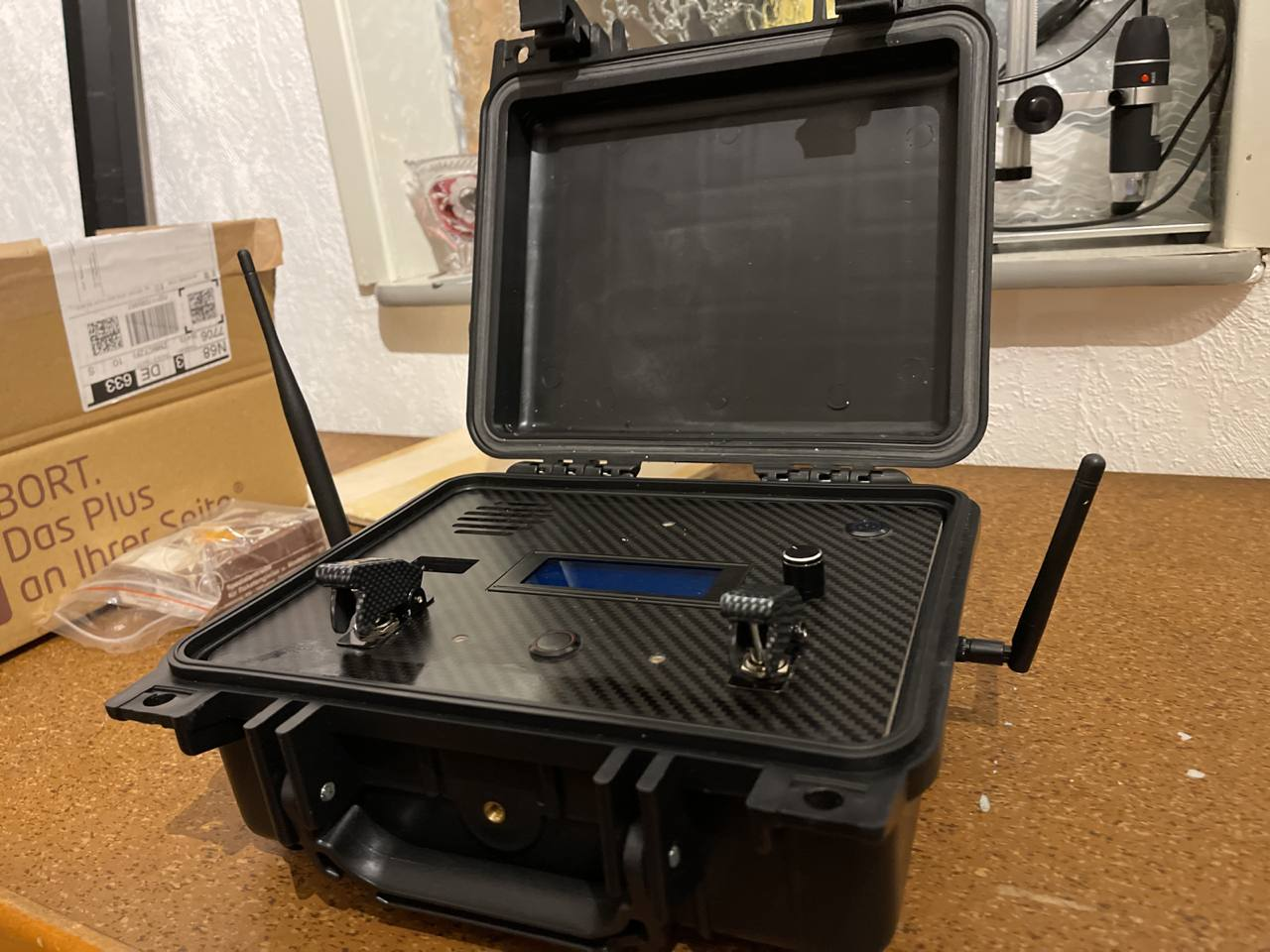

Neuerdings haben wir auch eine dedizierte Controlbox, denn wir haben einen Down- und Uplink.
Die Controlbox hat sogar eine Sprachausgabe - ist aber alles noch in der Testphase.
Was wir nur schon geändert haben an Spicy, ist die Frequenz. Wir können jetzt entweder auf 2.4GHz oder 868MHz senden und empfangen.
Hier noch ein kleines Video vom ersten Flug von SPICY: Was ein Video
