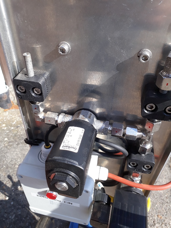

Beitrag 7642897 [Alter Beitrag15. Juni 2018 um 00:07]
Hier die Bürkert Ventile...

Beitrag 7642899 [Alter Beitrag15. Juni 2018 um 08:01]
Die Rohre und Verschraubungen (Schneidring?) sind alle aus Edelstahl?
Beitrag 7642902 [Alter Beitrag15. Juni 2018 um 23:00]
Ja, alles komplett aus Edelstahlwink ! Die Verschraubungen sind Schneidringverschraubungen
und die Rohre alle 6mm V2A.

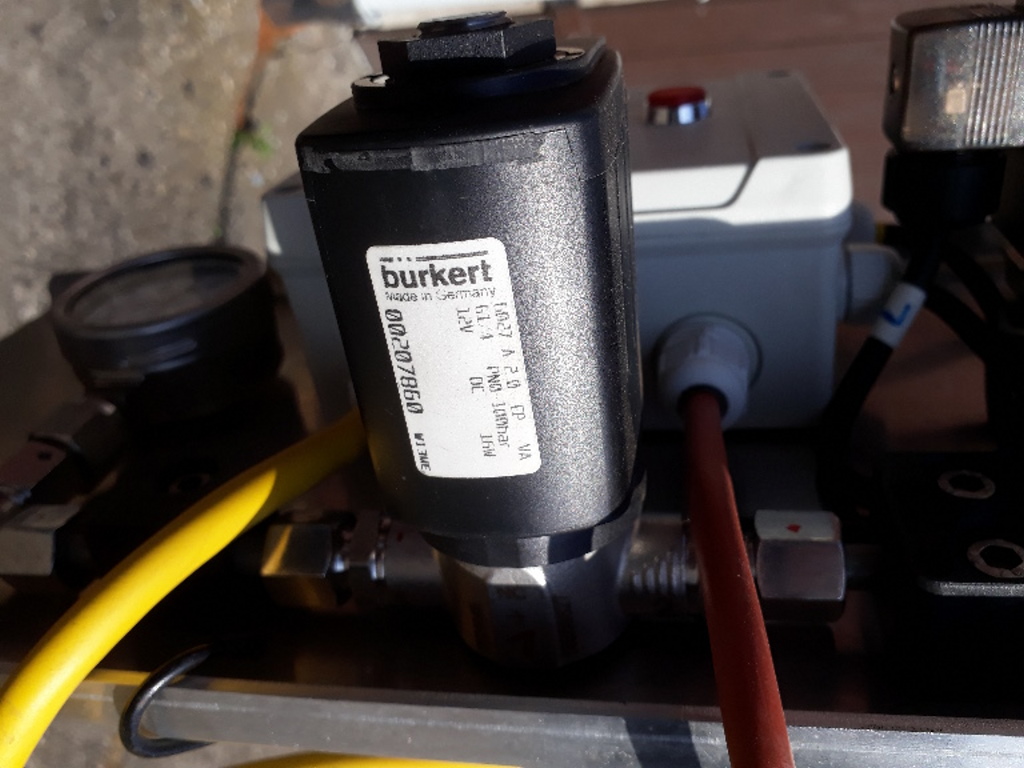

Beitrag 7642903 [Alter Beitrag16. Juni 2018 um 00:23]
Umfangreiche Datenblätter des von mir verwendeten Magnetventils vom Typ: 6027
findet ihr unter http://www.burkert.com

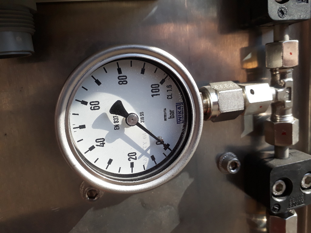

Beitrag 7642905 [Alter Beitrag16. Juni 2018 um 00:38]
Zum Manometer, also da habe ich mich ebenfalls für ein hochwertiges Druckmessgerät vom deutschen Markenhersteller WIKA http://www.wika.de vom Typ MS 10063ES entschieden. Der Meßbereich ist 0-100bar und das ganze in der Chemieausführung komplett aus Edelstahl mit Sicherheitsglasscheibe und natürlich ohne Glükolfüllung…!
Qualität hat leider auch hier seinen Preis und schlägt mit ca. 120 Euro zu Buche.
