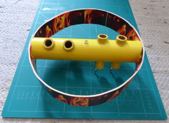

Angeregt durch die Webseite von Art Applewhite habe ich mal einen 'Ring of Fire' gebaut.
Die Maße und Motorisierung sind etwas abgewandelt:
- Durchmesser 20 cm, ich habe ein 40er Rohr genommen
- Vier statt zwei Moren (da ich keinen §27-Schein habe)
Das Ding wiegt 60 g und sollte mit vier D3 oder D9 gut abgehen. Der P1-Flugtag wird es zeigen.

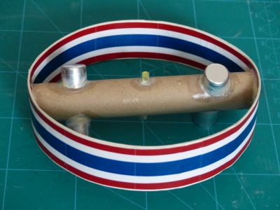

Beitrag 7641095 [Alter Beitrag25. September 2017 um 12:12]
Weil der so schön auf dem P1-Flugtag geflogen ist, habe ich noch einen "Thai-Kreisel" gebaut, diesmal etwas kleiner und mit nur zwei Motoren, wobei ich die Aluminiumhülsen von Robert Klima verwendet habe. Mal sehen, wie die sich bzgl. des Durchbrennens verhalten.
Man beachte, die thailändischen Landesfarben.
