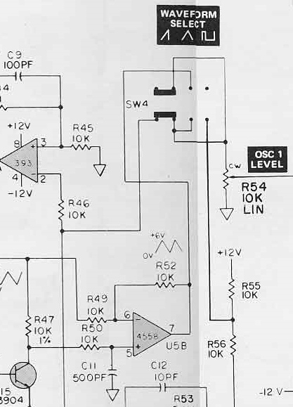

, Schiebeschalter - was bedeutet dieses Schaltzeichen?
Es handelt sich hier um einen Schiebeschalter, der drei Positionen einnehmen kann. Aber wie muss ich den Rest des Symbols interpretieren? In der gezeigten Stellung werden die linken beiden Kontakte (jeweils die oberen und die unteren) verbunden, in der Stellung eins weiter rechts die beiden mittleren, und ganz rechts die rechten beiden? Oder werden Pin 1-2, 1-3 und 1-4 (von links gezählt) verbunden, je nach Stellung? Und woher kriegt man solche Schalter (mit Pinabstand 1/4 Zoll in Längsrichtung und 5/16 Zoll in Querrichtung ;-)? Das Ganze ist Teil eines alten Synthesizers. Oliver |

Hallo Oliver,
so ganz eindeutig ist das Schaltbild nicht. Hast Du den original Schalter? Dann würde ich den einfach mal schnell durchmessen. Wenn nicht, dann könnte es so sein, wie Du sagst. Die Brücke schließt immer zwei Kontakte. Also oben und unten jeweils 1-2, 2-3, 3-4. Wobei es auch sein kann, dass nur die Kontakte mit den kurzen Strichen rausgefüht werden. Also oben 2-3 als Schließer und unten 1-2 Öffner, 2-3 Schließer, 3-4 Schließer. Unten 2-3-4 könnte aber auch als Umschalter dienen. Signal von 3 auf 2 oder 4 schalten. Wozu (Funktion) wird das Teil denn eingesetzt? Marcel Geändert von WARAausKIEL am 14. November 2013 um 20:32 If You Don't Try, You'll Never Know |

Neil, die von Dir verlinkte Version ist schon sehr dicht dran, mit normalen Beinchen, drei Positionen, die Pins liegen mit 7 x 6 mm nahe an den von mir gewünschten 6,35 x 7,94. Was ich jetzt noch gerne wüsste, und nicht aus dem Datenblatt hervorgeht, ist, ob der "make-before-break" oder "break-before-make" ist. Letzteres wäre bei so einer Anwendung sicher wünschenswert.
Hier trotzdem nochmal die Umgebung des Schalters auf dem Schaltplan. Ich bin kein großer Analogelektroniker, und es handelt sich hier um einen ausgewachsenen Synthesizer, komplett diskret aufgebaut. Oliver |

Hi Oliver,
in deiner spezielen Schaltung wäre das Schaltverhalten egal. Da werden mit der ungünstigen Schalterversion keine Pfade verbunden die nicht verbunden sein sollen. Du meinst doch das bei 50% geschaltet drei Pins verbunden sind. Dies ist hier wie gesagt egal. Unten hast du die beiden mittleren Pins auf dem selben Signal und oben hast du äussere Pins nicht belegt. Gruß Neil Die Erde ist eine Scheibe. Egal in welche Richtung sich die Menschheit bewegt, sie geht immer auf einen Abgrund zu. |

Das stimmt, allerdings gibt es den Schalter auf der Platine noch ein paar Mal, und die Beschaltung ist nicht immer so einfach.
Ich vermute übrigens, dass die gestrichelten Linien auf dem Schaltplan für den o.g. Schalter für "make-before-break" stehen, und die Abwesenheit von gestrichelten Linien auf "break-before-make" hinweist. Oliver |
