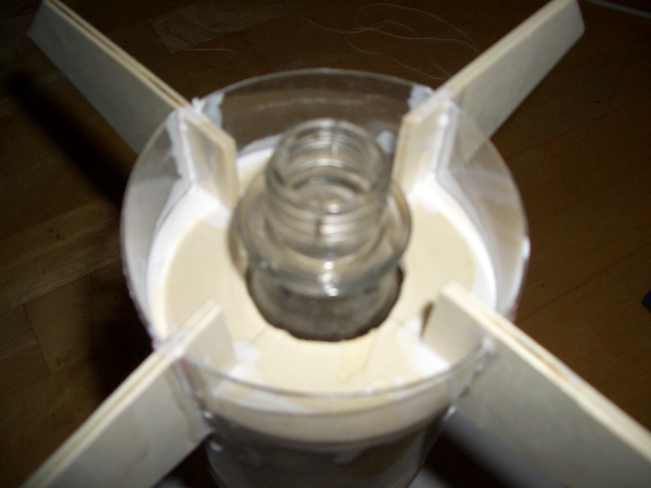

Beitrag 65437 [Alter Beitrag05. Januar 2005 um 18:09]
Okääääääääääää
Hab ma vorhin ein bisschen gebasteltsmile
Hab meine Erste Wara mit TTW montierten Flossen fast fertig.
Hab jetzt nur einen Haltespant gemacht,hatte kein bock auf 2big grin
Alles schön mit viel Holzleim eingestrichen und auf morgen warten ,hoffen das alles hält und ne ordentlich Spitze drauf,so sieht se von hinten aus
PS:sorry,war das einzige was ich gerade von inne da hattefrown
