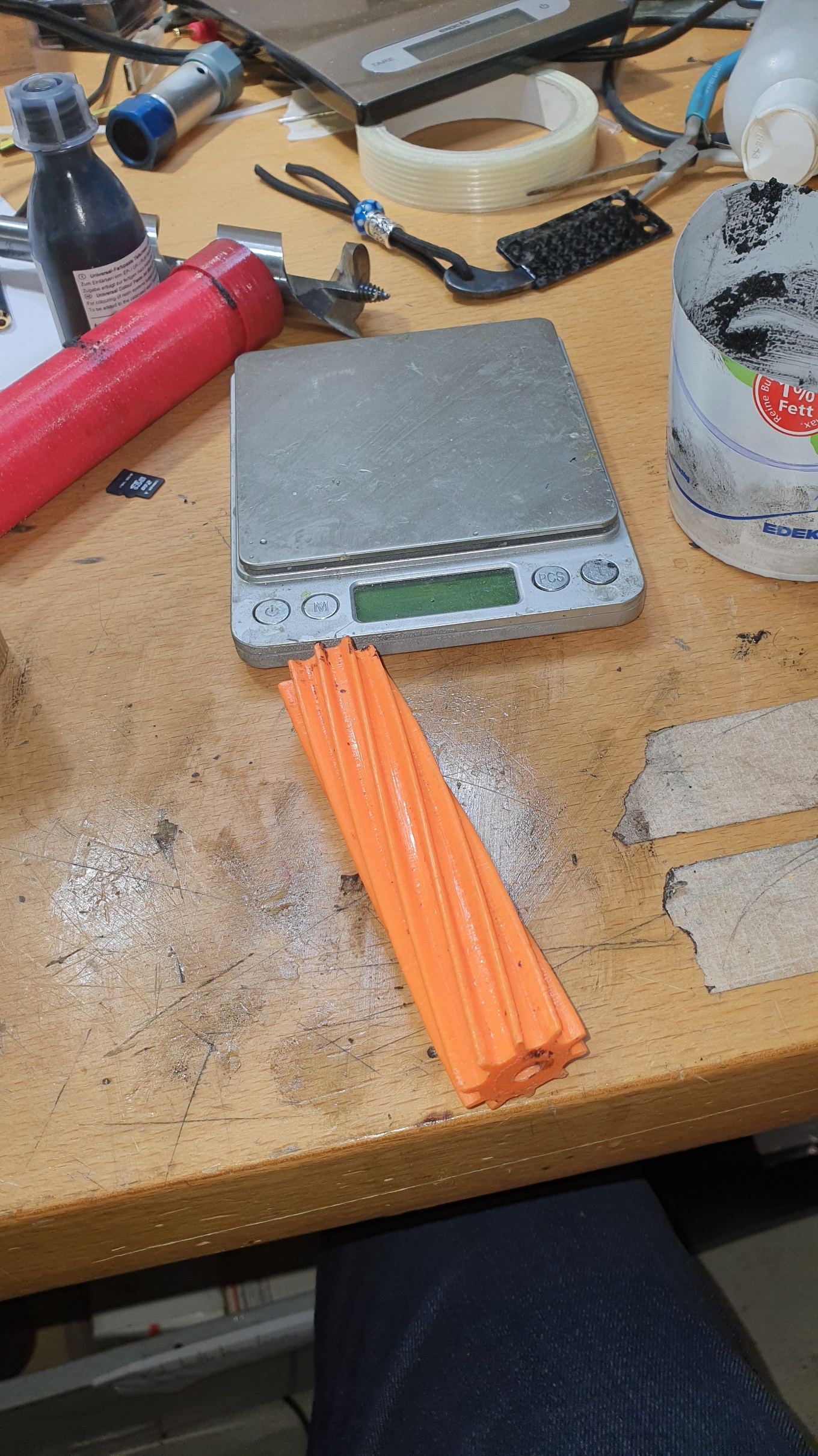

@Ralf: Sieht sehr gut aus. Wie hast du den Kern herausbekommen und aus welchem Material ist der?
@Thomas: Temperaturdaten haben wir leider keine. Die Wanddicke des Casings würde ich aber passend für den Brennkammerdruck - mit entsprechendem Sicherheitsfaktor - auswählen und das Casing gegen die Brennkammer (im Grain) isolieren. Wenn das Alu von der Flamme erreicht wird, ist auch bei dicken Rohren schnell Feierabend.

Der Kern ist aus ABS. Geschliffen und poliert. Ich habe den Kern dieses mal raus bekommen, schauen wir mal ob ich das die nächsten vier mal auch schaffe. Das Grain ist nur 90mm hoch. Wenn es noch länger wird könnte das mit dem Kern ziehen unmöglich werden.
Geändert von RalfB am 05. Januar 2022 um 19:11

Nach NFPA Code ist eine max. Temperatur von 200 °C für Motorcasings "erlaubt".
Da wird allerdings jede Alulegierung butterweich.
Ich hatte mal mit 100°C und worst case Druck von ~ 70 barg (Sätt.Druck von N2O bei ~ krit. T) mit einem entsprechenden Werkstoff-Datenbank-Programm in der Firma Fließgrenzen für EN AW 6060 auslesen lassen. Die fällt von (für Strangguß bereits optimistischen) 150 N/mm2 bei 23°C auf 43 N/mm2 bei 100°C ab. Das übersetzt sich ohne zusätzliche Sicherheit mit den entsprechenden Bockwurstformeln in Wandstärken von 1 mm (bei 150 N/mm) bzw. 3,2 mm (bei 43 N/mm). Ein weites Feld....
Zusätzlich hat die Temperaturhöhe und Einwirkungsdauer eine entscheidende Wirkung im Hinblick auf entfestigende Vorgänge im Zusammenhang mit den Alu-typischen Härtungsmechanismen. Das würde ich allerdings erstmal vernachlässigen, da die Einwirkdauer bei 6 sekündigen Abbranddauern pro Flug sicher max. im Minutenbereich liegt. Da kann man sich sicher ohne Probleme mehr als 50 Flüge leisten.
Ich werde mal meine gekauften Casings durchmessen und rückwärts rechnen...

So, nach Rückwärtsrechnung gibt es für 38 mm gute Übereinstimmung mit den Casings von Contrail. Wenn der Motor bei vernünftigen Außentemperaturen betrieben wird (und nicht bei > 30°C), ist dabei auch ein Sicherheitsfaktor von ca. 1,4 - 1,5 vorhanden. Vielleicht bekomme ich ja bis Manching einen Motor hin, den wir auf dem Teststand testen können.
