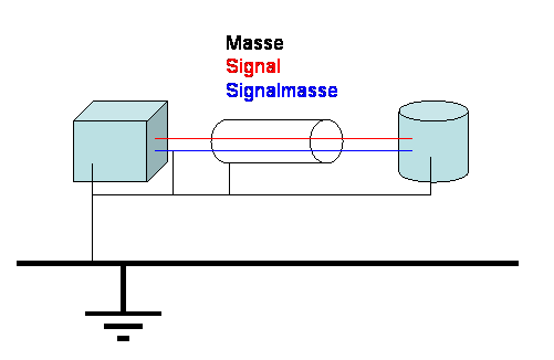

Beitrag 112798 [Alter Beitrag02. Februar 2007 um 17:10]
das 50Hz Brummen bekommst du auch noch weg. Es ist wichtig, das dein Gestell und deine Eltronik eine gemeinsame Masse hat. Außerdem muss die Datenleitung von Sensor zum Messgerät geschirmt werden und die Abschirmung ebenfalls an Masse angeschlossen werden. Es ist aber darauf zu achten, das der Schirm nur auf einer Seite geerdet wird, da sonst ein Strom durch den Schirm fließen kann, der dann wiederum dein Messgerät stören kann. Dazu kommt noch, das die Masseleitung die dein Gestell mit dem Messgerät verbindet, nicht die gleiche Leitung sein darf wie die Masse für das Signal. Das sollte möglichst nicht belastet werden. Das sieht dann so aus:
