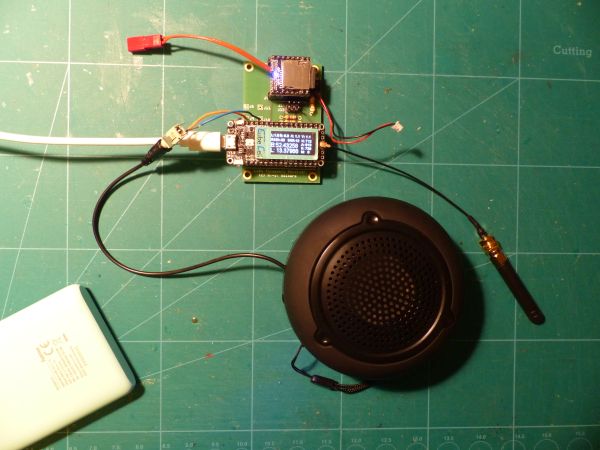

So sieht momentan der fliegende Aufbau des Empfängers aus:
Auf dem Board unten der Prozessor mit Anzeige, rechts die Antenne, oben der MP3-Player mit Micro-SD-Karte, auf der die Zahlen und die Texte sich befinden. Das schwarze runde Teil ist der Lautsprecher, über Klinkenstecker angeschlossen.
Versorgt wird es hier über ein Power-Pack mit USB-Buchse.

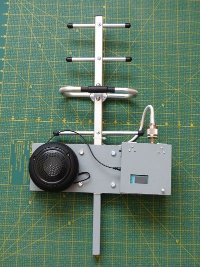

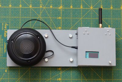

Der Empfänger ist fertig. Ich gestehe aber zu meiner Schande, dass das "Käschtle" - wie meine Frau es nennt, nicht 3D-gedruckt ist, sondern konventionell aus Flugzeugsperrholz zusammengeklebt:
Der Empfänger kann so wie oben mit einer Stummelantenne, aber auch mit einer Yagi-Antenne betrieben werden:
Und es zeigt sich hier der erstaunliche Effekt, dass die Stummelantenne eine wesentlich bessere Wirkung hat als die Yagi(Richt)-Antenne. Dabei erinnere ich mich aus meiner aktiven Zeit an die Aussage eines Experten, dass man bei Antennen immer wieder seine Überraschungen erleben kann.
Irgendwo las ich, dass für diese Yagi-Antenne ein Vorverstärker erforderlich sei; war in Zusammenhang mit Mobilfunk-Empfang auf 800 MHz. Aber warum? Funk-Amateure vortreten!

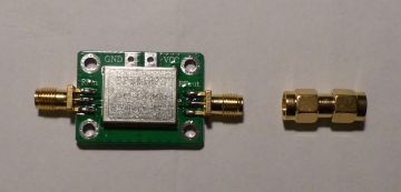

Da es mit der Yagi-Antenne nichts war (und mich die Funkamateure im Stich gelassen haben), habe ich jetzt einen Low-Noise Verstärker mit QORVO SPF5189Z bestellt mit einem Frequenzumfang von 50 - 4000 MHz. Er soll 20 dB Verstärkung haben. Dazu benötige ich noch einen SMA-Adapter male-male.
Damit werde ich mal einen Test machen. Muss aber wohl darauf achten, dass der Empfänger nicht übersteuert wird und sich in die "ewigen Empfangsgründe" verabschiedet. Irgendwo habe ich gelesen, dass man (ohne Verstärker) einen Mindestabstand von 3 m zwischen Sender und Empfänger einhalten soll.
