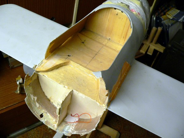

Nach so vielen aufmunternden Worten kann ich ja nicht anders, als in meiner Raketenklinik die ersten Wiederbelebungsversuche an der Bachem Natter, bzw. was von ihr übrig war, vorzunehmen.
Beiträge: 3076
Beitrag 66416 [Alter Beitrag18. Januar 2005 um 15:51]
Sieht schlimm aus... da werde ich wohl so einiges an Pflaster brauchen...
Beiträge: 3076
Beitrag 66417 [Alter Beitrag18. Januar 2005 um 15:52]

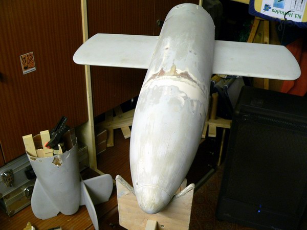

... aber mit einer kräftigen Mund- zu Mundbeatmung und einer ordentlichen Schleifmassage war die Spitze wieder drann.
Beiträge: 3076
Beitrag 66418 [Alter Beitrag18. Januar 2005 um 15:52]
jaaaaa, sie lebt noch, sie lebt noch.

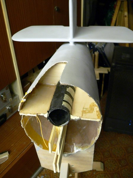

Jetzt 'ne ordentliche Bandage, jede Menge Epoxybinden und etwas Stützgewebe und der Selbstheilungsprozess kann sich fortsetzen.

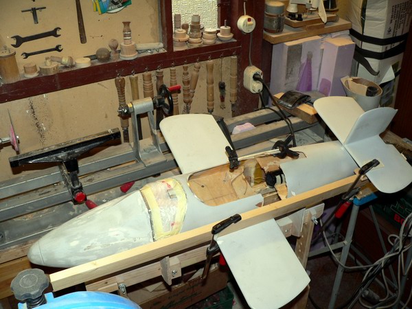

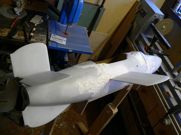

die rechte Seite ist fertig repariert. Mit 3 - 4 Lagen Glasgewebe von innen verbunden und von außen drübergespachtelt. Morgen gehts mit dem Schwingschleifer drüber. Den Motorabschlußspant musste ich auch neu einpassen. Wenn sie nochmals abstürzen sollte, dann bricht sie garantiert nicht mahr an dieser Stelle wink
