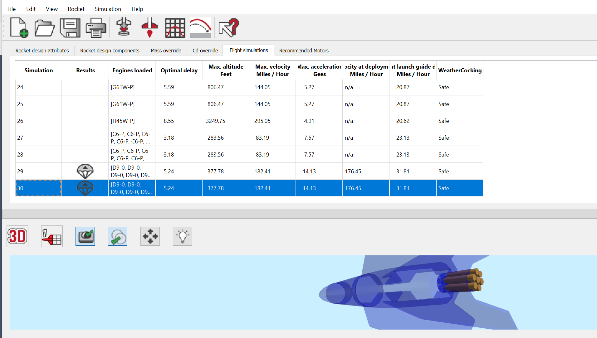

Beitrag 7651666 , 1te Rock sim [Alter Beitrag13. Februar 2022 um 21:20]
[Melden] Profil von Vatti anzeigen    Vatti eine private Nachricht schicken   Besuche Vatti's Homepage    Mehr Beiträge von Vatti finden
377 fuss sind ja nicht der "burner" mit den D9 Motoren :-(
Und das Gewicht habe ich noch nicht angepasst, die A4 wird sicher noch schwerer werden....
Beitrag 7651667 [Alter Beitrag13. Februar 2022 um 21:30]
Kannst Du nicht mal die Einheiten umstellen?
Bleib mal Locker, wie schwer ist sie den schon?
Meine hat ca 1kg und fliegt auf 7 x D9-P sicher auf 300- 350m.
Ist eine schöne Show Höhe und man muss nicht so weit laufen.
