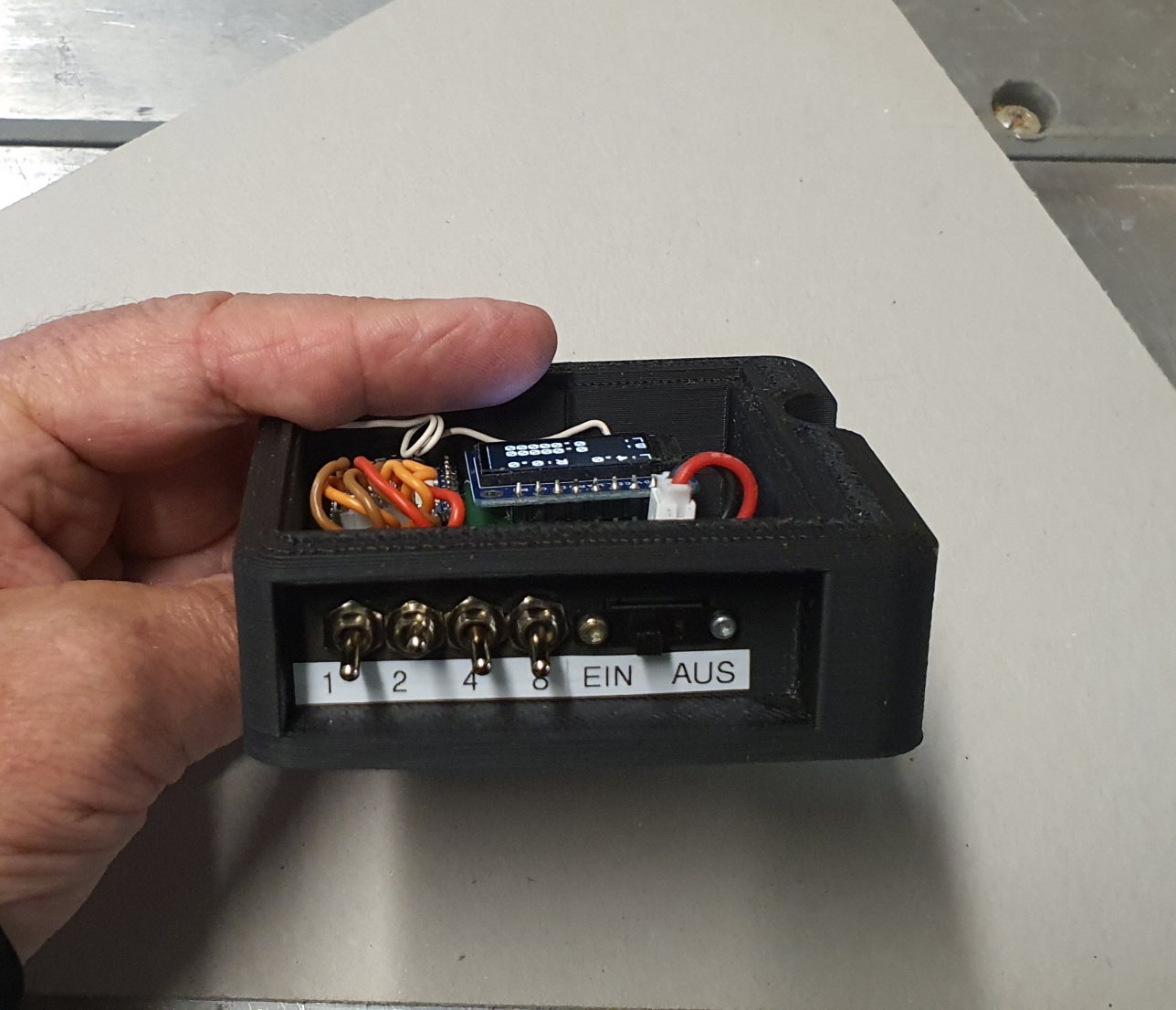

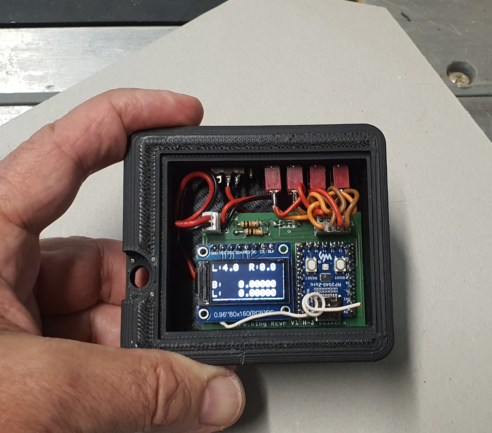

Mein Vorschlag für ein Empfänger-Gehäuse.
