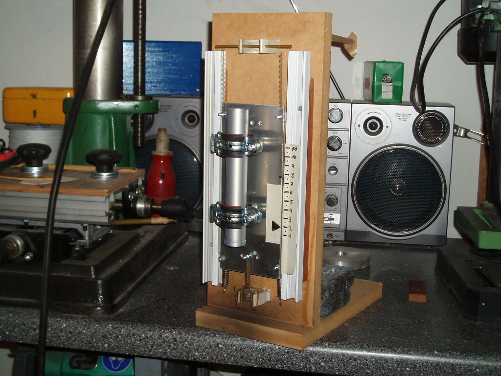

als nun hier das versprochene Bild.
Ich habe das Gewicht von Halterung und Motor duch zwei Federn kompensiert.
Die beiden Federn die man unten an der Halterung sieht sind aus einem vorherigen Test. Sie sich aber als zu hart.
Wenn jamand für mich das Video veröffendlichen möchte, bitte ich um eine persöhnlich Mail. Die Datei ist ca 5MG groß und leider nur für Quicktime geeignet.
