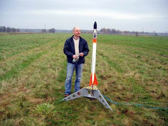

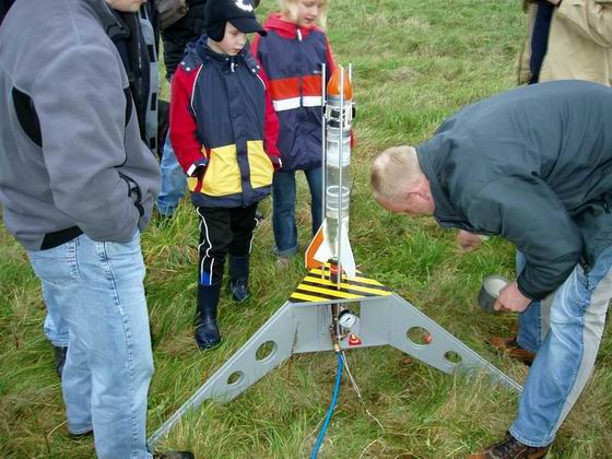

Nachdem ich den Erstflug in aller Ruhe für mich alleine absolvieren konnte, mußte ich mich letzten Sonntag einem breiterem Publikum stellen.
Alle meine Fanta-, Sprite- und MezzoMix-Trinker und -Flaschenlieferanten hatten die Gelegenheit genutzt und Frau und Kinder mitgebracht.....
Das Wetter war absolut ideal, trocken und windstill.
War das anwesende Publikum bei den Startvorbereitungen noch eher belustigt als ich bat, Sicherheitsabstand einzuhalten und die Rakete im Auge zu behalten, wegen kein Fallschirm usw, fiel doch machem schon beim Start der 1,5Liter Colaflaschen/Tennisballrakete und dem anschließendem ungebremstem Aufschlag das Kinn bis auf den Boden.
Nach dem ersten Flug war das Interesse dann doch sehr groß und jeder wollte pumpen und die Reißleine ziehen.

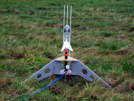

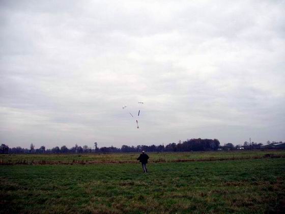

So hatte ich Zeit die 1,8Liter (2x1Literflasche+Doppelfallschirm) klarzumachen und man wartete sichtlich gespannt, was da noch kommt.
Ein bildschöner Flug mit perfektem recovery. Toll, endlich hab ich Fotos vom Flugbild an den Schirmen.

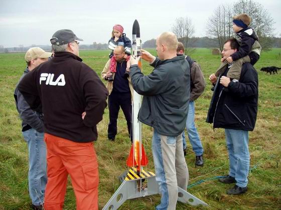

Der dann geplante Jungfernflug meiner 5Liter Rakete stand dann nicht unter so einem glücklichem Stern.
Die Fallschirmmodule mußte ich umbauen, hab noch nicht so viele.... Fliegen sollte sie mit einem Einzel- und einemDoppelfallschirmmodul mit drei 30er Quadratschirmen.
Erstmalig wollte ich mit einer 80cm langen 15mm Launchtube starten, sollte mehr als 50m Höhe bringen.

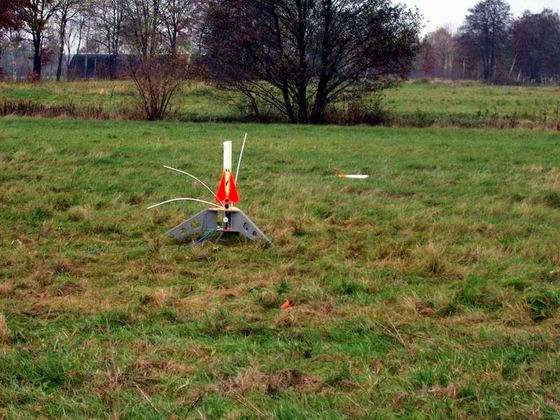

Nach dem aufwendigen befüllen und schärfen der Fallschirm-Timer gab es dann irgendwann zwischen geschätzten (mein Manometer an der Rampe reicht nur bis 10bar) 12 und 14bar eine ohrenbetäubende Detonation und die mannshohe Rakete hats in der Mitte glatt auseinander gerissen.
Das abgetrennte Oberteil ist ungefähr 6-7m aufgestiegen um dann ein Stück weiter zu landen. Am Boden liegend liefen die drei Timer ab und die Fallschirme wurden plong, plong, plong zuverlässig ausgeworfenfg
Was ein Knall!!!!!!!!!!!!!
An der Rampe hats das unter dem Flugdeck eigentlich ziemlich geschützt montierte Manometer zerrissen (Deckel ab und steht fest auf 4bar) und die Leitstäbe aus 10mm Alu-Rohr hats wie Bananenschalen nach unten umgeschlagen und abgeknickt.
Ein 1-Liter Zwischenstück hats komplett mit Muffe zerrissen. Aufgrund der Schadensstelle kann ich eine schwache Klebestelle nicht ganz ausschließen, sieht aber eher nach einer Verletzung des Verlängerungsstückes aus (Abplatzung am Rand, eventuell vom Sägen).
Ansonsten hat die Rampe das unbeschadet überstanden. Wäre die eingeklebte Profi Kupplung mit Hopps gegangen, wäre ein Austausch ungleich aufwendiger geworden. Neue Leitstäbe liegen hier vor mir, Manometer gibts demnächst ein "richtiges" mit offiziellen 16bar Endwert.
