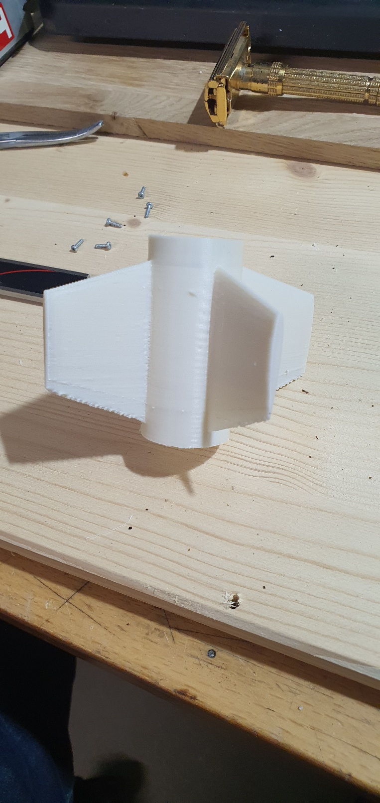

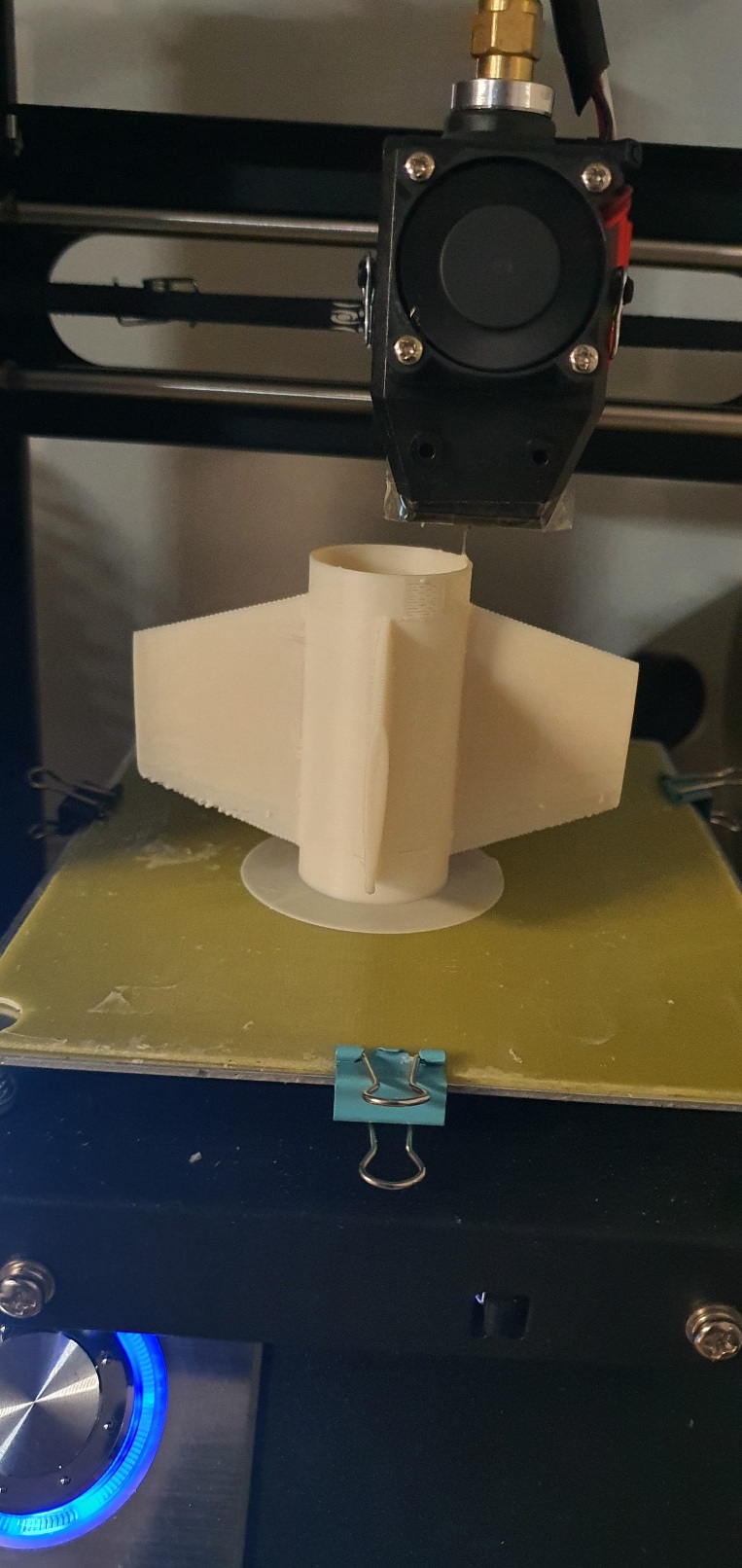

Hier ein Druckversuch in ASA.
Den Fincan habe ich ohne Stützen gedruckt.

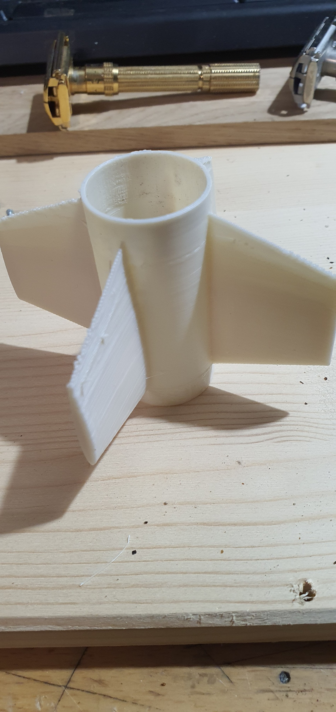

Beitrag 7655235 [Alter Beitrag28. Februar 2023 um 20:02]
Die spitz auslaufende Heckkante
ist nicht perfekt, läßt sich aber schnell
glatt schleifen.
