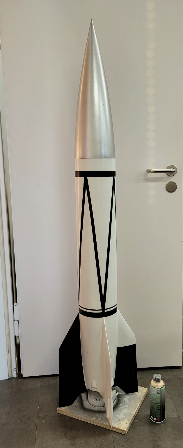

Roman, Deine Blossom ist ja geradezu ein Vorzeigemodell geworden. Ich verfolge Deine Baudoku schon von Anfang an. Klasse, es vereint sozusagen GFK-Bau mit 3D-Druckelementen zu einem Konstruktionsmodell der Spitzenklasse. Bin echt begeistert. Grüße Rolli
